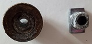

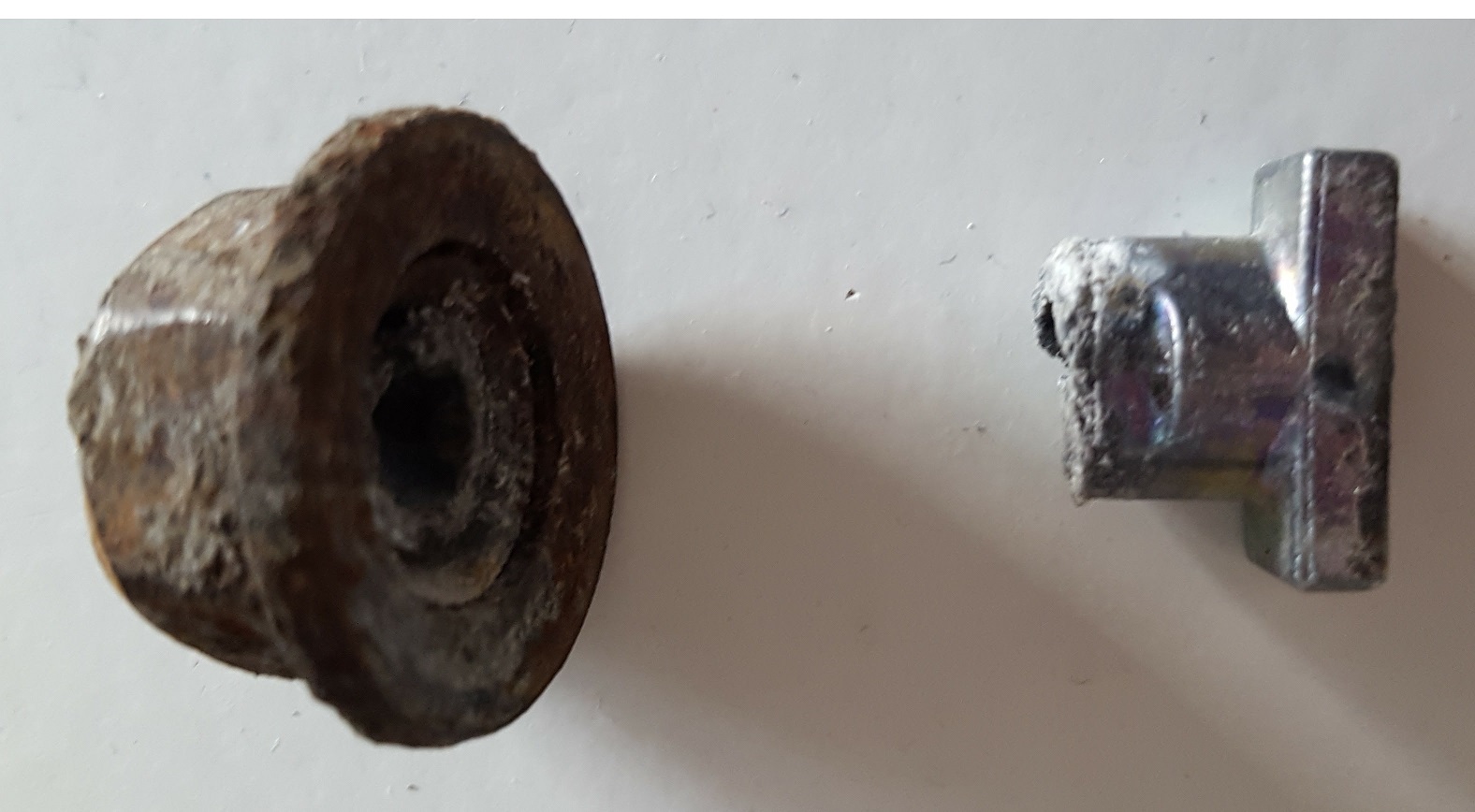

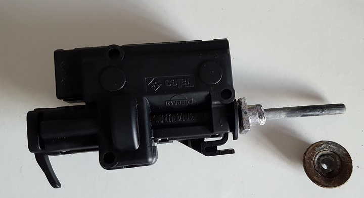

Standartinė kvirgucis » Pen, 2017-Bir-02 02:29
Pagaliau pats susitvarkiau.Isimti tik sunkoka ir ideti nes ranka sunkiai telpa.Bagazineje nuemus apdaila desineje puseje bus skyle per kuria ir isemiau centrinio kuro bako uzrakta.Pridedu foto.Detale pasidariau pats is varzto.
