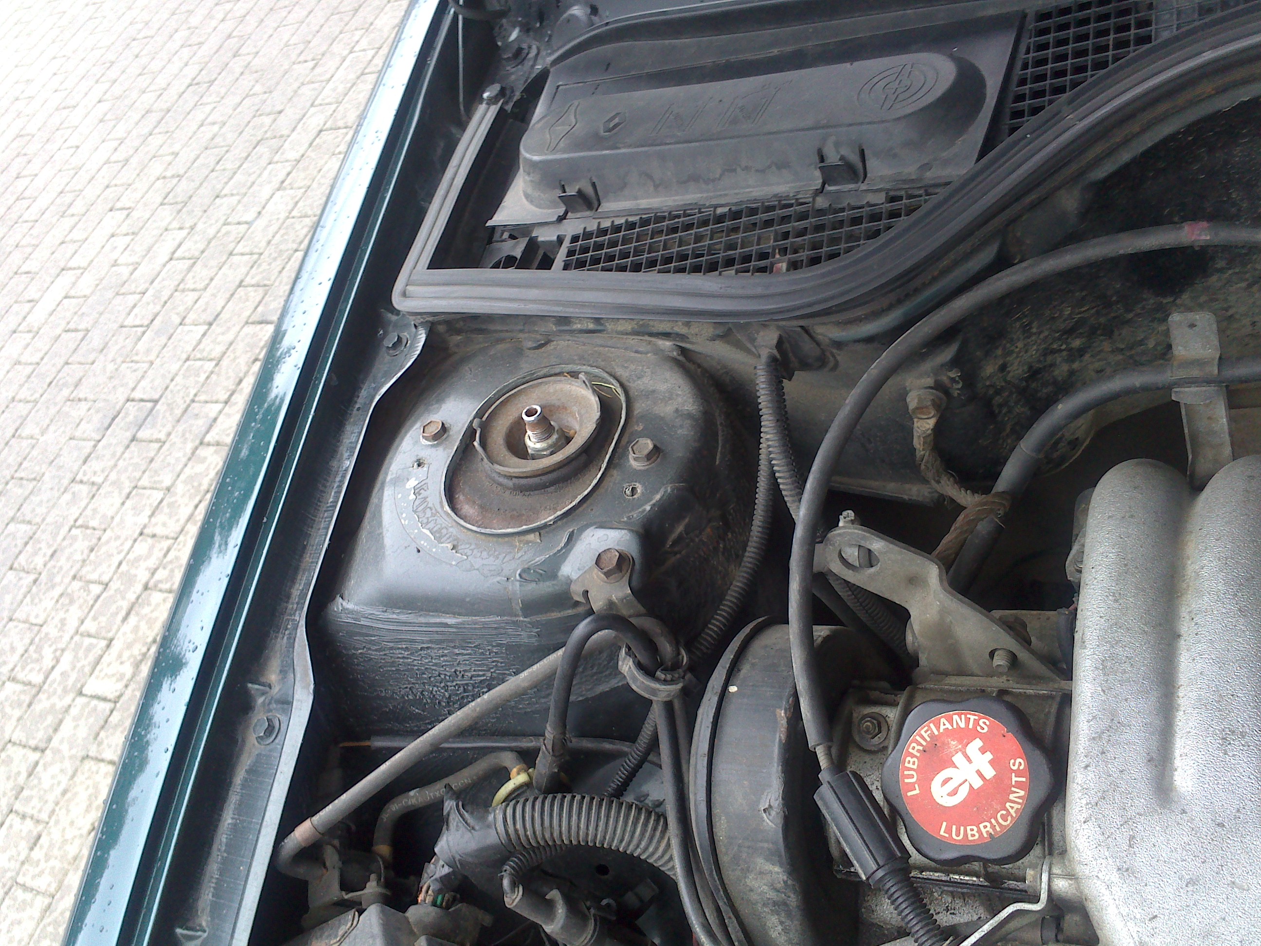

Blyn kaip tik pasikelęs kapotą buvau šiandien rytą, bet pamiršau visai kad žadėjau nufotkint :) Šiaip kad dėl vairo stiprintuvo buvimo/nebuvimo priklauso į kur sukt tai faktas, esu tai matęs parašytą kažkokiam manuale, tik nepamenu kur kaip turi būt. Gal kai kasteris pasikeičia šiek tiek tai vairas lengviau sukasi ir be stiprintuvo įmanoma važinėt pasidaro :) Eisiu per pietus iki mašinos, pasidarau priminimą, pafotkinsiu ir įmesiu :)

Padariau kadrą kaip amortizatorius prisuktas ;)
Prikabinti failai
Amortizatoriaus tvirtinimas
