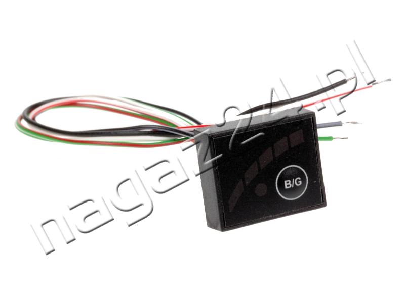

Sveiki pas mane Renault Laguna 1,8 ph1 ideta dujos 3 kartos su eko sitema stga-100 kai pirkau sita masina dujos persijungdavo kai uzsildavo reduktorius aceit taupo taip man aiskino pardavejas vasara viskas buvo ok. Daba ziema kaskaip labai greitai persijungia ant duju nors masina nespeja padirpti nors 2 min - temperaturoi. Manau viskas prasidejao kai pats paspaudziau kad persijunktu ant bendzino. Pasiskambinau buvusiam seimininkui sake reik 2 kartus paspaust greit tada bus viskas vel gr bet kasko neiseina. Gal kas turit ir esat susidure su sita problema ce perjungiklio foto http://imageshack.us/photo/my-images/70 ... 24112.jpg/

NGSVYTKA rašė:Sveiki pas mane Renault Laguna 1,8 ph1 ideta dujos 3 kartos su eko sitema stga-100 kai pirkau sita masina dujos persijungdavo kai uzsildavo reduktorius aceit taupo taip man aiskino pardavejas vasara viskas buvo ok. Daba ziema kaskaip labai greitai persijungia ant duju nors masina nespeja padirpti nors 2 min - temperaturoi. Manau viskas prasidejao kai pats paspaudziau kad persijunktu ant bendzino. Pasiskambinau buvusiam seimininkui sake reik 2 kartus paspaust greit tada bus viskas vel gr bet kasko neiseina. Gal kas turit ir esat susidure su sita problema ce perjungiklio foto http://imageshack.us/photo/my-images/70 ... 24112.jpg/
Sveiki klubiečiai :)
Va tavo Stago manualas- http://ac.hostorama.pl/public/pubonline ... manual.pdf
antrame puslapyje parašyta
-jei žalias nedega vadinasi važiuoji benzinu
-jei žalias mirksi vadinasi automatinis rėžimas, pasiekus temperatūrą persijungs į dujas
- jei dega žalias tai esi avariniame rėžime ir sekantį kartą vedant vistiek liks avarini (vadinasi vedasi ir važiuoja dujomis)
įjungęs degimą paspausk mygtuką ir žiūrėk ką daro lempelė- jei nori automatinio rėžimo- ji turi mirksėti.
