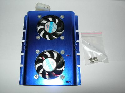

Standartinė rwt » Ant, 2006-Bir-06 00:34
arba varza kolonkiu maza pvz 2omai - 4omai =] todel kaista aisq garso daug duoda..
del mago gali bandyti radijatoriu prisukti papildoma ish sono, nebent pastoviai ishimineji maga. Tada gal ka nors prie stalciaus tvirtinti galima jei vietos ten yra.
va dar prisiminiau nuo kieto disko cooleri gali deti! 12v maitinimas turi savo dezute su grotelem todel laidu nesupjaus. ir pakankamai gerai ausina pvz del hardo tai nuo 50C padaro 24C gal su magu kazka galima panasaus ishgauti. Jei ka tai BMS ieskok =]
as kazka tokio isivaizduoju..
Paveikslėlis
arba
Paveikslėlis
nu vnz reik galvoti.
